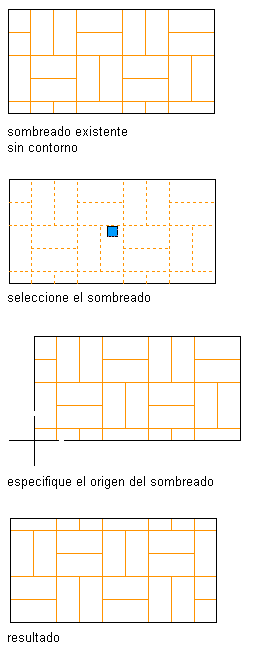

Utilice este procedimiento para alinear patrones de sombreado de ladrillos y mampostería dentro de un contorno, de modo que todas las unidades se muestren a lo largo de un borde concreto.
El sombreado se reubicará y adoptará como origen el punto final especificado.
Reubicación de un sombreado dentro de un contorno
