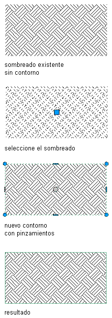

Utilice este procedimiento para generar un contorno para un sombreado cuyo contorno original se haya suprimido o movido durante la realización de otras operaciones de dibujo. El contorno generado por este procedimiento es una polilínea. Los polígonos AEC también se crean para las islas que haya dentro del sombreado seleccionado. Estos polígonos AEC permanecen seleccionados una vez generado el contorno, de modo que puede manipularlos directamente hasta aplicar la configuración deseada. A continuación, puede aplicar el sombreado a la nueva configuración de contorno utilizando la opción Definir contorno.
Se mostrarán todos los pinzamientos para los polígonos AEC creados.
Generación de un contorno de sombreado
