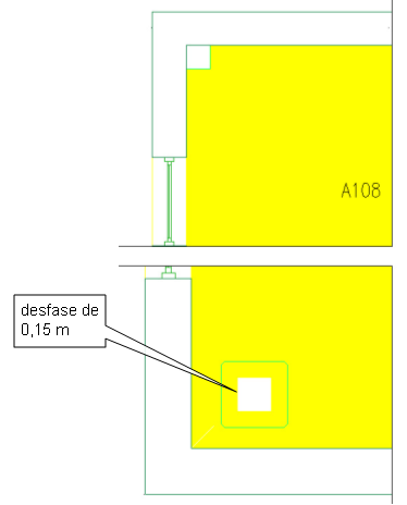

Los pilares independientes se calculan como muros interiores. Al contorno utilizable se le aplica un desfase de 0.15 m hacia el pilar.
