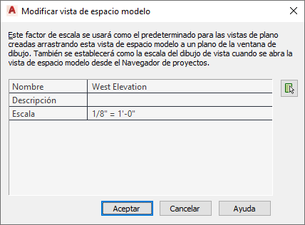

Utilice este procedimiento para cambiar las propiedades de una vista de espacio modelo.
Nota: Si cambia las propiedades de una vista de espacio modelo, no se actualizan los casos en los que se haya colocado como vista de plano en un plano. Sólo los nuevos casos de la vista de espacio modelo tendrán la nueva configuración. Por ejemplo, si una vista de espacio modelo llamada Escaleras oeste se define con una escala de 1/8" = 1’-0", se coloca con dicha escala en un plano. Si la escala se cambia luego a 1/4"= 1’-0", la nueva escala no se actualiza en las vistas de planos existentes, pero se utilizará para las nuevas vistas de planos.
- En la barra de herramientas de acceso rápido, pulse Navegador de proyectos
- Seleccione la ficha Vistas.
- En el explorador de dibujos, seleccione el dibujo de vista que contiene la vista de espacio modelo que desea cambiar, y expándalo.
Nota: Para cambiar el nombre, la descripción o la escala de una vista de espacio modelo, no es necesario que el dibujo de vista asociado esté abierto. Para cambiar los contornos de espacio modelo, el dibujo de vista asociado debe estar abierto.
- Pulse con el botón derecho, elija Propiedades y cambie las propiedades de la vista de espacio modelo según sea preciso:
| Si desea... |
Entonces... |
| cambiar el nombre de la vista de espacio modelo |
escriba un nuevo nombre. |
| cambiar la descripción de la vista de espacio modelo |
seleccione la configuración de Descripción y cámbiela. |
| cambiar la escala de la vista de espacio modelo |
seleccione una nueva escala en la lista. |
- Para cambiar el contorno de espacio modelo, pulse
y vuelva a definir el contorno en la pantalla.
- Pulse Aceptar.
