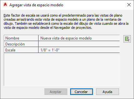

Definición de una vista de espacio modelo

| Si desea... | Entonces... |
| escribir una descripción para la vista de espacio modelo | seleccione la configuración de Descripción y agregue una descripción para la vista de espacio modelo. |
| cambiar la escala de la vista de espacio modelo | seleccione una escala en la lista de las que se utilizan en el dibujo de vista actual. |
La nueva vista de espacio modelo aparece bajo el dibujo de vista a partir del que se ha creado.
