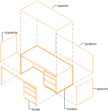

Utilice este procedimiento para crear bloques de AutoCAD para representar cada vista de la definición de bloque multivista en las representaciones de visualización.
| Si desea... | Entonces… |
| crear vistas para las líneas de mira frontal y posterior | dibújelas en el plano XZ. |
| crear vistas para las líneas de mira izquierda y derecha | dibújelas en el plano YZ. |
| crear vistas para las líneas de mira superior e inferior | dibújelas en el plano XY. |
| crear un bloque para una condición de interferencia | cree un bloque que contenga objetos, como elementos de masa, que se utilizará como cuerpo sustractivo. |
Por ejemplo, si especifica el punto base de inserción del bloque de vista de modelo como el punto medio del extremo inferior posterior, los bloques de vista frontal y posterior tendrán un punto base de inserción en el punto medio del extremo inferior. De esta manera, los bloques de vista lateral izquierda y lateral derecha tendrán un punto base de inserción en la esquina inferior de la parte trasera, con el punto base de inserción de los bloques de vista superior e inferior en el punto medio del extremo posterior.
