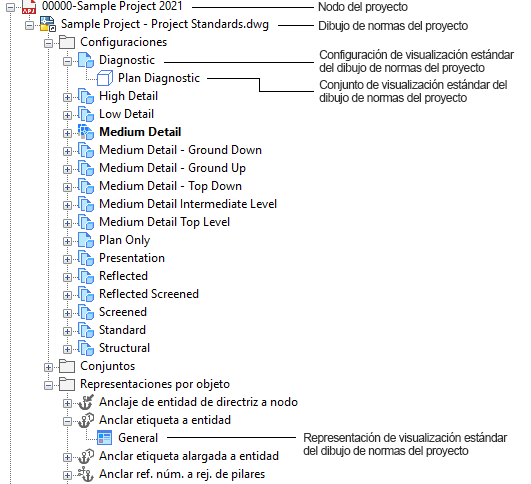

Normas del proyecto en el Administrador de visualización

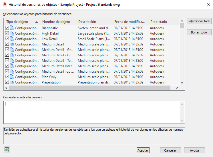

La versión nueva se agrega a la ficha Historial de versiones.
El comentario se aplicará a todos los objetos seleccionados para la asignación de la versión.
