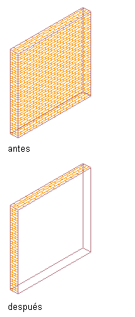

Agregar modificación. Un perfil rodeará la cara seleccionada.
Perfil que define una cara de un muro

Sombreado de superficie oculto en la cara frontal de un muro
