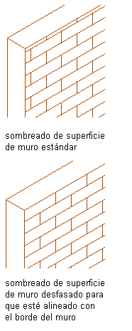

Al cambiar los desfases de un sombreado de superficie es posible ajustar el patrón de sombreado en caras particulares para que se alinee con los bordes de las caras o para mejorar la apariencia del sombreado.
