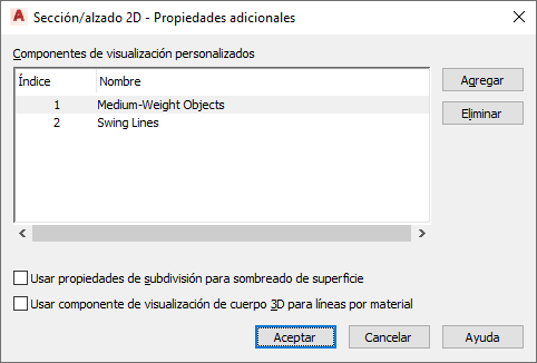

- Agregue o elimine componentes o edite los nombres de los componentes:
| Si desea... |
Entonces… |
| agregar un nuevo componente |
pulse Agregar, pulse dos veces la entrada Sin nombre y especifique un nombre para el nuevo componente. |
| eliminar un componente existente |
seleccione el componente y pulse Eliminar. |
| editar el nombre de un componente existente |
pulse dos veces el nombre del componente y edítelo según sea necesario. |
- Cuando haya terminado de trabajar con la lista Componentes de visualización personalizados, pulse Aceptar. Para especificar las propiedades de visualización de un componente que ha agregado, pulse el valor (*NINGUNO*) en Componente de visualización, seleccione el componente y, a continuación, ajuste los parámetros predeterminados en Propiedades de visualización de componentes según sea preciso.
