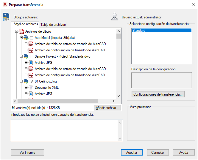

Utilice este procedimiento para transferir electrónicamente un dibujo de elemento.
La transferencia electrónica de un dibujo significa que se empaqueta el dibujo para entregarlo en formato electrónico. Los archivos de dibujo del paquete de transferencia incluyen todos los archivos dependientes relacionados, como los archivos de tipos de letra y referencias externas.
Se muestra el cuadro de diálogo Preparar transferencia.
La ficha Árbol de archivos muestra los archivos incluidos, ordenados por tipo. La ficha Tabla de archivos muestra todos los archivos de una vista de lista. Esta lista se puede ordenar por nombre, ruta, tipo, versión, tamaño y fecha.
