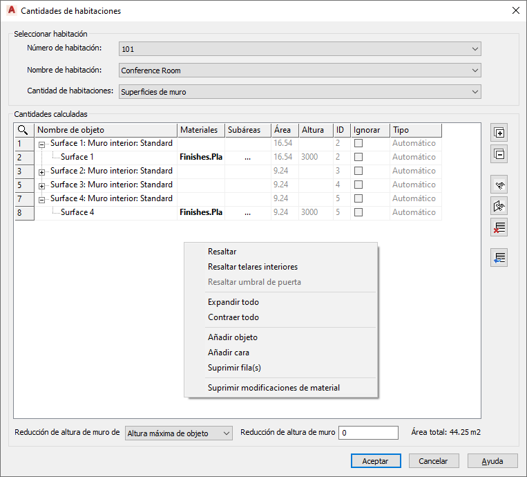

- Haga clic en la
e inicie el proceso de cálculo.
- Haga clic en el botón Ver/editar los resultados para ver las cantidades de habitaciones calculadas en el cuadro de diálogo.
- Para cada cantidad de habitaciones calculada (superficies de muro, superficies de suelo, superficies de techo), haga clic en el botón Examinar
para ver todas las subáreas relacionadas: - Las subáreas (ventanas, puertas, huecos, etc.) que pertenecen a la superficie calculada: nombre, material, cotas, etc.
- Además de las subáreas detectadas automáticamente, es posible definir manualmente subáreas adicionales, como panel de mosaicos en un muro u otras subáreas virtuales.

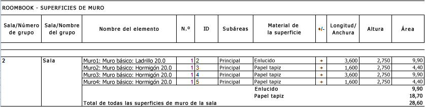

Cálculo de cotas interiores de muro para superficies de muro
Utilice las cotas interiores del muro para calcular las cantidades de habitaciones.
El ejemplo mostrado de una planta de 2x4 m planta, que consta de un muro de ladrillo y tres muros de hormigón, utiliza los siguientes ejes de muro para el cálculo de superficies de muro:
| Muro |
Longitud en metros |
| Wall1_Brick |
3.60 |
| Wall2_Concrete |
1.60 |
| Wall3_Concrete |
3.60 |
| Wall4_Concrete |
1.60 |

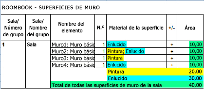

Dada una altura del muro despejado de 2.75 m, el muro de ladrillo enlucido y los muros de hormigón cubiertos de papel pintado, el resultado de Excel es el siguiente:
Cálculo de superficies de muro con distintos materiales de superficie
El total de superficies de muro de la habitación sigue siendo 40 m², incluso aunque la suma de las superficies únicas sea (en este caso) 50 m².
| Material de superficie de muro |
Área |
| Superficies de muro de la habitación |
40 m² (4 superficies de muro con 10 m²) |
| Área de enlucido |
30 m² (3 superficies de muro con 10 m²) |
| Área de pintura |
20 m² (2 superficies de muro con 10 m²) |
