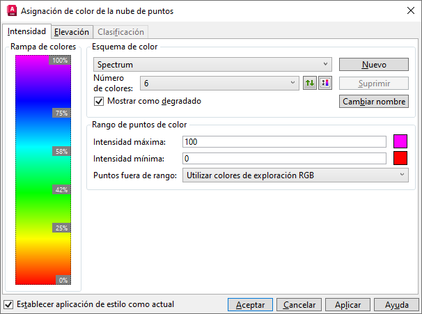

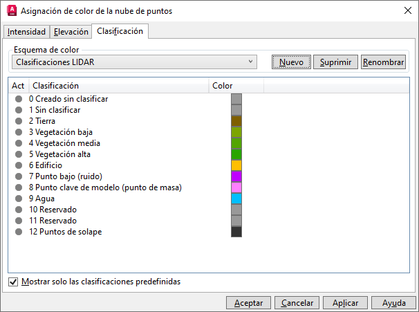

La asignación de colores para las aplicaciones de estilo de intensidad, elevación y clasificación se basa en el esquema de color que asigne. Puede asignar un esquema de color distinto a cada aplicación de estilo.
Haga clic en la
para elegir uno de los siguientes esquemas de color. Espectro es el valor por defecto.
Para la aplicaciones de estilo de intensidad y elevación, se puede editar la banda de colores o la rampa de degradado para un esquema de color y cambiar los valores de rango mínimo/máximo a los que se aplica la rampa de colores. Para la aplicación de estilo de clasificación, se puede asignar el color que se mostrará para cada categoría de clasificación.
Personalizar el esquema de color para las aplicaciones de estilo de intensidad y elevación

Personalizar el esquema de color para la aplicación de estilo de clasificación
