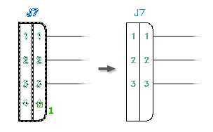

Puede aumentar o reducir la longitud total de la carcasa del conector. Identifique el extremo del conector que se debe modificar y la medida del desplazamiento.

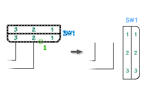

Utilice esta herramienta para dividir el conector paramétrico en dos definiciones de bloque independientes (por ejemplo: un principal y un secundario, o dos secundarios).

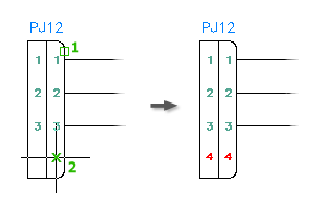

Permite añadir polos a un conector existente.
Para dejar espacio a los nuevos polos:

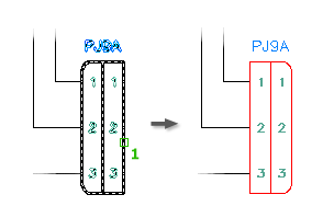

Suprime polos de un conector existente.
Si el conector tiene definida una lista de polos, libere este polo suprimido para su posterior inserción en este conector o en un secundario relacionado de este conector.

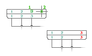

Desplaza el polo de conector asociado al conector seleccionado.
El polo se vuelve a colocar a lo largo del eje de la línea central del conector aunque el punto de designación esté desplazado a uno de los lados del conector. Puede especificar una posición que se encuentre más allá de los extremos de la carcasa del conector actual. Use Estirar conector para alargar la carcasa y hacer que contenga estos polos.
