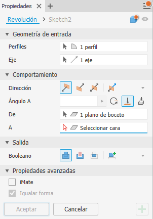

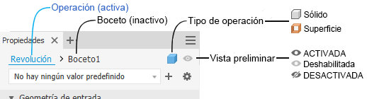

Definir la operación de revolución con el panel de propiedades
En la parte superior del panel de propiedades está la ruta de navegación. Empieza con la definición de la operación, pero puede desplazarse rápidamente entre la definición de la operación y la edición del boceto haciendo clic en el texto del boceto de la ruta de navegación. Vuelva al entorno de las operaciones haciendo clic en el texto de la operación de la ruta de navegación.
- A la derecha de la ruta de navegación se encuentra el tipo de operación. El tipo determina las opciones presentes en el panel de propiedades.
Especifique el tipo de operación:
Sólido (por defecto): crea una operación sólida a partir de un perfil abierto o cerrado. La opción de abrir selección de perfiles no está disponible para las operaciones base.
Superficie: crea una operación de superficie a partir de un perfil abierto o cerrado. La operación funciona como superficie de construcción en la que terminan otras operaciones, o como una herramienta de división para crear una pieza dividida o dividir una pieza en varios cuerpos. La selección de superficie no está disponible para primitivas o revoluciones de ensamblaje.
Haga clic en el icono para cambiar a otro tipo de operación.
- (Opcional) Si tiene valores predefinidos para operaciones de revolución y quiere usarlos, pulse el menú Configuración avanzada y seleccione la opción Ocultar valores predefinidos (activada por defecto) para desactivar la opción y mostrar los controles de los valores predefinidos.
- Especifique la Geometría de entrada. Puede usar la selección por ventana para elegir rápidamente varios perfiles cerrados en el mismo boceto.
Importante: Durante la vista preliminar de la operación, las cotas de boceto visibles se pueden editar sin necesidad de entrar en el entorno de boceto.
- Perfiles: el selector de perfiles se activa por defecto y cuando hay:
Nota: Para las operaciones de pieza, se puede utilizar un boceto compartido como perfil. Procedimiento para compartir un boceto:
- En el navegador, haga clic en el signo más situado junto a la operación que contiene el boceto que desea utilizar para exponer el nodo del boceto.
- Pulse con el botón derecho del ratón el icono de boceto y haga clic en Compartir boceto. Cualquier boceto que utilice en más de una operación se comparte automáticamente.
- Eje: haga clic con el botón derecho en la visualización y seleccione Continuar, o haga clic en el selector de paneles de propiedades y, a continuación, seleccione un eje del boceto activo.
- Especifique los parámetros de Comportamiento.
- Dirección
Por defecto: las revoluciones se realizan solo en una dirección.
Volteada: las revoluciones se realizan en la dirección opuesta a la Dirección (por defecto).
Simétrico: las revoluciones se realizan en direcciones opuestas al plano de boceto, usando la mitad del valor del ángulo A especificado en cada dirección.
Asimétrico: las revoluciones se realizan en direcciones opuestas desde el plano de boceto usando dos valores, los ángulos A y B. Introduzca un valor para cada ángulo. Haga clic en
Voltear para intercambiar los valores del ángulo.
- Ángulo
- Para piezas con varios cuerpos, haga clic en Desde el selector y seleccione el cuerpo participante.
- Para operaciones que no sean de base, especifique una operación:
Unión: añade el volumen creado por la operación de revolución a otra operación u otro cuerpo. No disponible en el entorno de ensamblaje.
Corte: elimina el volumen creado por la operación de revolución de otra operación u otro cuerpo.
Intersección: crea una operación a partir del volumen compartido entre la operación de revolución y otra operación. Suprime el material que no está incluido en el volumen compartido. No disponible en el entorno de ensamblaje.
Nuevo sólido: crea un cuerpo sólido. Cada cuerpo sólido es un conjunto independiente de operaciones externas a otros cuerpos. Si lo desea, cambie el nombre del cuerpo.
- Propiedades avanzadas
- iMate (Opcional) Inserta una iMate en una arista circular completa. Autodesk Inventor intenta insertar la iMate en el contorno cerrado con más probabilidad de resultar útil. En la mayoría de los casos, inserte solo una o dos iMates por pieza.
- Igualar forma: si se selecciona un perfil abierto en un archivo de pieza, especifique si desea utilizar la opción Igualar forma y, si es así, seleccione la cara que desea conservar.
Al seleccionar Igualar forma, se crea una operación de revolución de extensión. Los extremos abiertos del perfil se extienden al eje de revolución (si es posible), o bien al cuadro delimitador del cuerpo. La revolución Igualar forma genera un cuerpo estable y predecible para los cambios de topología en las caras de definición.
Desactive la opción Igualar forma para cerrar el perfil abierto. Para ello, expanda los extremos abiertos hasta la pieza y cierre la separación entre ellos. La revolución se crea como si se hubiera especificado el perfil cerrado.
- Haga clic en Aceptar o
(Crear nueva operación) para continuar definiendo las operaciones de revolución.
