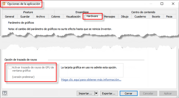

Para utilizar el trazado de rayos por GPU, realice las siguientes acciones:
panel Opciones, haga clic en Opciones de la aplicación.
Para utilizar el trazado de rayos de GPU después de realizar la selección de Opciones de la aplicación, realice las siguientes acciones:
panel Aspecto, cambie el estilo visual a Realista.
Para obtener más información, consulte Para trabajar con el trazado de rayos.
Para obtener más información sobre la implementación de Inventor, consulte Trazado de rayos de GPU de Inventor.
