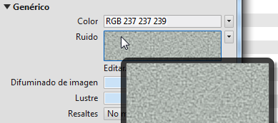

Los estilos de color personalizados con mapas de textura pueden requerir ciertas modificaciones de textura adicionales. Para ajustar texturas, el usuario debe encontrarse en el editor de aspectos o utilizar la documentación del editor de aspectos de las herramientas de lienzo. Para ver cómo se lleva a cabo esta acción, utilizaremos el Editor de aspecto y retomaremos el proceso donde lo dejamos en la pregunta anterior.
- En el navegador de aspectos, edite el aspecto personalizado.
- En el editor de aspectos, haga clic en la imagen de vista preliminar para acceder al editor de texturas.

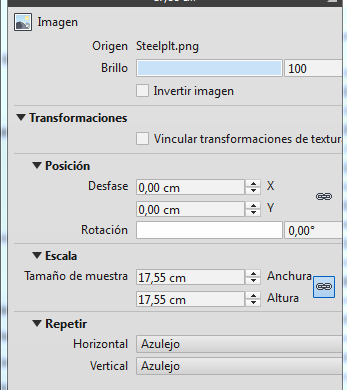

- En el editor de texturas puede realizar las acciones siguientes: cambiar imágenes, y modificar los valores de posición, escala y repetición. En este caso, es necesario modificar la escala.
- Haga clic en el nombre de origen para sustituir la imagen por otra.
- Modifique la posición del mapa, incluida la rotación.
- Ajuste la escala del mapa para adaptarla a sus requisitos. Para ajustar la escala de manera no uniforme, haga clic en
para romper la relación anchura/altura.
- Después de realizar cambios, cierre el editor de texturas.
- En el editor de aspectos, haga clic en Aplicar o en Aceptar después de editar aspectos.
