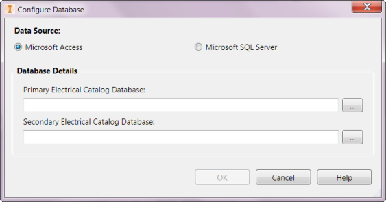

Microsoft Access
Se pueden utilizar dos archivos de base de datos de catálogo si utiliza Microsoft Access para la información de datos de catálogo cuando se trabaja con un proyecto de electromecánica: el primer archivo puede contener la información de catálogo que se utiliza con frecuencia y el archivo secundario puede contener la lista completa de contenido del catálogo disponible en AutoCAD Electrical.
Base de datos principal de catálogos de Electrical
Permite definir la carpeta y el nombre de la base de datos de catálogo. Por defecto, es la base de datos de catálogo instalada con AutoCAD Electrical.
Base de datos secundaria de catálogos de Electrical
Permite definir la carpeta y el nombre de la base de datos de catálogo secundaria. Un uso habitual de una base de datos secundaria de catálogos: el archivo principal puede contener la información de catálogo que se utiliza con frecuencia y el archivo secundario puede contener la lista completa del contenido del catálogo disponible.

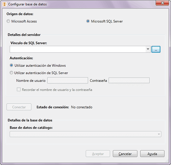

Microsoft SQL Server: Información del servidor
Utilice un solo archivo de base de datos de catálogo cuando trabaje con un proyecto de electromecánica.
Nota: Se puede crear una instancia de SQL Server y migrar el catálogo basado en Microsoft Access por defecto y las bases de datos cargadas en la instancia de de SQL Server.
