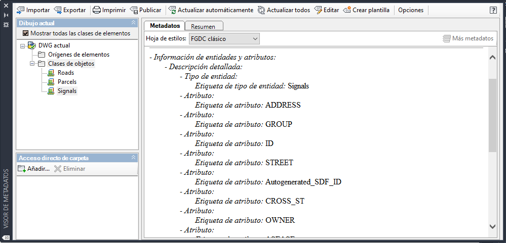

Si un dibujo contiene objetos clasificados, sus metadatos se generan automáticamente y se muestran cuando se abre el Visor de metadatos por primera vez.
Los metadatos se almacenan dentro del propio dibujo. Los metadatos se actualizan cada vez que edita el dibujo o se vuelve a conectar a los dibujos enlazados que contienen objetos clasificados.
Para ver metadatos
Abrir
Dibujo.
Los metadatos para los dibujos clasificados se generan automáticamente.
Para continuar con el aprendizaje, vaya al Ejercicio 2: Compartir metadatos.
