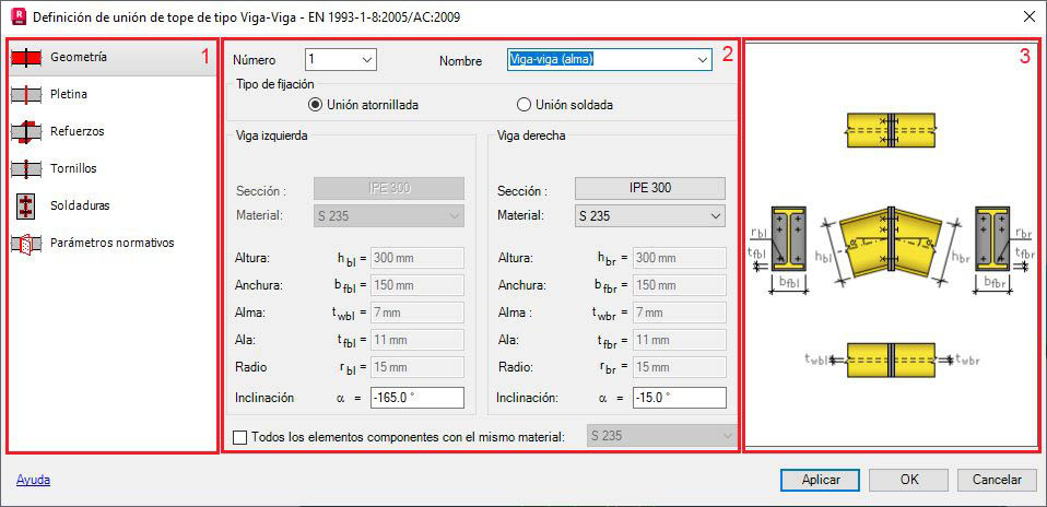

El cuadro de diálogo para la generación de una unión viga-viga (con una pletina frontal) presenta estas tres partes principales:
A la izquierda, se muestran opciones para seleccionar un componente utilizado para definir una unión de acero, como se indica a continuación:
El número de fichas de este cuadro de diálogo depende del tipo de unión seleccionada, atornillada o soldada.
