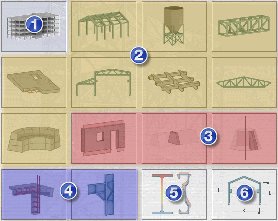

Al crear un proyecto nuevo, puede elegir entre una gran variedad de estructuras o módulos de dimensionamiento. La pantalla de la aplicación se actualiza en función de la selección realizada.
El edificio no es un tipo de estructura, sino una plantilla que facilita la definición de este tipo de estructuras. Las coordenadas disponibles y los grados nodales de libertad del edificio son idénticos a los de las láminas.
Hay varios tipos de estructuras disponibles.

Los módulos Dimensionado de elementos de hormigón armado y Unión de barras permiten crear elementos estructurales de hormigón armado y conectores de acero.
El módulo Definición de la sección permite especificar definiciones de sección de barra para secciones de paredes sólidas o delgadas.
El módulo Estructura paramétrica permite crear estructuras típicas, como pórticos 3D de estructura simple.
