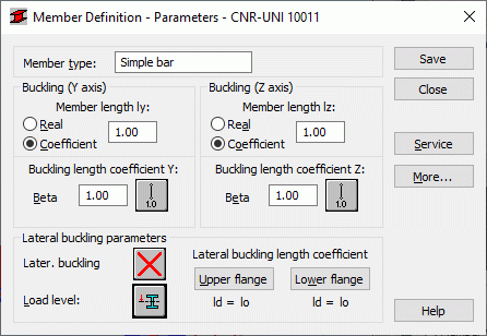

Se abre el cuadro de diálogo siguiente:
El campo Tipo de barra muestra el nombre del tipo de barra seleccionado (introduzca el nombre del tipo de barra definido). Los campos de pandeo respecto a los ejes Y y Z muestran la longitud de una barra para el plano apropiado. Existen dos formas de definir esta longitud:
Seleccione la opción Coeficiente para definir barras simultáneas de diferentes longitudes reales como, por ejemplo, apoyos adicionales espaciados uniformemente. Además, utilice la opción Coeficiente si los parámetros definidos se van a guardar como una categoría. Al introducir el valor 1.0, se garantiza que cada barra (definida mediante la categoría Ly) tendrá su longitud real aceptada.
Los coeficientes de longitud de pandeo de la barra en ambas direcciones (Beta y y beta z) se describen en el cuadro de diálogo Coeficiente de longitud de pandeo. La longitud real de la barra (es decir, la suma de las longitudes de los barras del componente) se introduce automáticamente en los campos correspondientes.
El coeficiente de longitud de pandeo depende de la condición de soporte final de los nudos de la barra en el plano de pandeo. La longitud de pandeo también se define en el cuadro de diálogo Diagramas de pandeo, que se abe al hacer clic en el icono que representa el tipo de modelo de pandeo seleccionado. Después de seleccionar un esquema típico, el valor del coeficiente se aceptará o se calculará automáticamente.

El pandeo siempre se tiene en cuenta en los cálculos si en la barra aparece un esfuerzo de compresión, incluso si es insignificante en comparación con las otras fuerzas internas. No se realiza un análisis independiente que determine si se deben ignorar los efectos de pandeo. Para eliminar los efectos de pandeo de los cálculos, se debe seleccionar el último icono. Si se selecciona, se omitirá el pandeo en el proceso de cálculo.
En el campo Parámetro de pandeo lateral, seleccione las opciones utilizadas durante la verificación del pandeo lateral para la barra: tipo de pandeo lateral, nivel de carga y coeficiente de longitud de pandeo lateral. Al hacer clic en el icono correspondiente, se abre el cuadro de diálogo para definir los parámetros correspondientes.
La opción Tipo de pandeo lateral define los parámetros de pandeo lateral normativos correspondientes según el patrón estático de la barra. Según lo exija la norma, se debe aceptar uno de los patrones incluidos en la norma. Los patrones en forma de iconos reflejan los elementos adecuados de la norma. Seleccione el último icono para excluir los efectos de pandeo lateral durante los cálculos.
Los cálculos de pandeo lateral requieren que se proporcione una barra a la distancia entre las secciones bloqueadas contra la torsión (longitud de pandeo lateral). Es necesario distinguir dos longitudes de pandeo (para el superior y para la inferior), ya que es posible enlazar las alas superior e inferior por separado, lo que da como resultado el aspecto de diferentes casos de carga de esfuerzos de compresión. Debe indicar el valor del coeficiente por el que se debe multiplicar la longitud de la barra base para obtener la longitud de pandeo lateral. La longitud IZ se toma como la longitud base. El valor del coeficiente se puede introducir directamente o mediante la selección del icono que representa el caso típico de unión para el que se elegirá de manera automática el coeficiente.
Haga clic en el botón Más para abrir un cuadro de diálogo adicional. A continuación, puede definir el resto de parámetros de tipo de barra que se describen en la norma como: Proporción neto/bruto.
Haga clic en el botón Servicio para abrir un cuadro de diálogo adicional. A continuación, puede definir los parámetros del tipo de barra (desplazamientos límite, flecha inicial).
