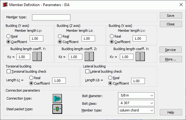

Utilice este cuadro de diálogo para definir los parámetros del tipo de barra conforme a la norma americana EIA (Diseño de torres de transmisión de acero). Existen dos métodos para acceder a este cuadro de diálogo:
El campo Tipo de barra muestra el nombre del tipo de barra seleccionado (introduzca cualquier nombre de tipo de barra).
Los campos de Pandeo respecto al eje X, Y o V proporcionan la longitud de la barra para el plano requerido. El eje V constituye el eje de la inercia más pequeña. El pandeo con respecto a este eje es importante si los ejes son paralelos a los lados del ángulo (por ejemplo, los ángulos de las familias CAE o L). Existen dos formas de definir la longitud:
Utilice la opción Coeficiente para definir varios miembros a la vez, cuyos valores de longitud real difieren, mientras que sus apoyos se distribuyen de la misma forma. Si los parámetros del conjunto se van a guardar como una categoría, es necesario seleccionar esta opción de definición de longitud. Al introducir el valor 1.0 se garantiza que cada barra definida por medio de la categoría Ly asumirá su longitud real.
El campo Coeficiente de longitud de pandeo define los coeficientes de longitud de pandeo de una barra en ambas direcciones (Ky y Kz). La longitud real de la barra (es decir, la suma de las longitudes de las barras del componente) se introduce automáticamente en los campos correspondientes.
El coeficiente de longitud de pandeo depende de la condición de apoyo final de los nudos de las barras en el plano de pandeo. La longitud de pandeo se define en el cuadro de diálogo Diagramas de tipo de pandeo y se abre haciendo clic en el icono que representa el tipo de modelo de pandeo seleccionado. Se incluyen los esquemas típicos de apoyo de la barra y, cuando se selecciona uno, el valor del coeficiente se acepta o se calcula automáticamente.
El pandeo siempre se tiene en cuenta en los cálculos si aparece una fuerza de compresión en la barra, aunque sea insignificante en comparación con las demás fuerzas internas. No se realiza un análisis separado para determinar si los efectos de pandeo deben ser desestimados. Para eliminar los efectos del pandeo de los cálculos, se debe elegir el último icono. Si se selecciona, el pandeo se ignora en el proceso de cálculo.
Las opciones utilizadas durante la verificación de pandeo de la barra se seleccionan en los campos Pandeo con torsión y Pandeo lateral: parámetros longitud Lr y longitud Lb respectivamente. Los cálculos de pandeo lateral y de torsión se realizan si se seleccionan las siguientes opciones: Verificación del pandeo con torsión y Verificación de pandeo lateral.
Los siguientes parámetros de la unión están disponibles en la parte inferior del cuadro de diálogo:
Una vez que se hace clic en el botón Más, se abre un cuadro de diálogo adicional en el que puede definir parámetros de tipo de barra determinados por norma, como la proporción A neto/A bruto y el coeficiente Cm.
Una vez que se hace clic en el botón Servicio, se abre un cuadro de diálogo adicional en el que se definen los parámetros de tipo de barra (desplazamientos límites, deflexiones iniciales).
Al seleccionar el botón Guardar, se añade un tipo de barra (con el nombre y los parámetros definidos) a la lista de tipos de barras de acero predefinidos.
