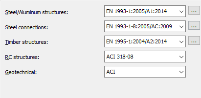

Utilice los parámetros de normas de diseño para seleccionar los tipos de normas que desea usar para el proyecto.
- Acceso
- Seleccione Normas de diseño en el panel izquierdo del cuadro de diálogo Preferencias para el proyecto.
Elementos del cuadro de diálogo
Entre las normas, se incluyen las siguientes:
- Acero/aluminio: haga clic en la flecha para seleccionar las normas para el dimensionamiento de estructuras de acero/aluminio.
- Uniones de acero: haga clic en la flecha para seleccionar las normas para el dimensionamiento de uniones de acero.
- Estructuras de madera: haga clic en la flecha para seleccionar las normas para el dimensionamiento de la estructura de madera.
- Hormigón armado: haga clic en la flecha situada al final de este campo para seleccionar las normas necesarias para el dimensionamiento de elementos de estructura de hormigón armado. Después de calcular la armadura para estos elementos estructurales, se obtiene el área de armadura real y la distribución de armadura en un elemento de estructura de hormigón armado.
- Geotécnica (dimensionamiento de cimentación).
Si selecciona Eurocódigo, aparece un botón adicional (...) a la derecha de la lista de selección; haga clic en él para abrir el cuadro de diálogo Coeficientes parciales para editar los coeficientes de material de los módulos de la norma.
Nota: Las normas disponibles en las listas desplegables dependen del país seleccionado en el cuadro de diálogo Preferencias. Para configurar la lista de normas disponibles, haga clic en la flecha y, a continuación, haga clic en Más en la parte inferior de la lista.
