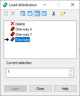

En el campo de lista, se muestran tres tipos disponibles de distribución de carga en función de la dirección de la carga:

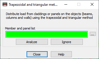

Nota: El método trapezoidal y triangular se utiliza para distribuir cargas para todos los tipos de cerramiento. Dado que los métodos de distribución se limitan a este método, no se pueden definir nuevos tipos de distribución de cargas. Utilice la opción Descuidar los elementos componentes de celosía mediante la selección de objetos desde los que se distribuya un cerramiento.

Puede seleccionar los objetos que se encuentran en el plano de un cerramiento (o de un panel para el que se ha seleccionado la distribución trapezoidal y triangular en un modelo de cálculo) y que no soportan cargas. En una estructura real, pueden ser elementos de arriostramiento de tejado que no transportan la carga transferida desde la cubierta. Puede seleccionar objetos de cualquiera de las siguientes maneras:
