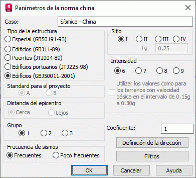

Parámetros del análisis sísmico (normas chinas)
Los parámetros del análisis sísmico de una estructura dependen de la norma sísmica utilizada durante los cálculos de una estructura influida por el impacto sísmico. Seleccione las normas sísmicas chinas en el cuadro de diálogo Definición de un nuevo caso o haga clic en Parámetros en el cuadro de diálogo Tipo de análisis.
Para completar el análisis sísmico según las reglas especificadas en la norma, defina los siguientes parámetros:
En la parte inferior del cuadro de diálogo, se encuentran los botones Definición de la dirección y Filtros.
Los detalles relativos a este método de análisis de la estructura se pueden encontrar en la norma mencionada.
