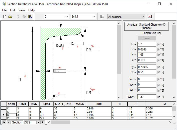

Seleccione Herramientas > Catálogo de perfiles en el menú de Robot o haga clic en
para abrir el Visor de catálogo de perfiles. El visor muestra información sobre las secciones estándar y proporciona herramientas para realizar operaciones en catálogos de perfiles.

En la barra de herramientas, hay un campo de selección y dos iconos:
. Este campo permite seleccionar un conjunto de columnas que presentar en la tabla. Columnas principales y Todas las columnas son los conjuntos por defecto.
Puede definir su propio conjunto con la opción Visualización de las columnas
Pulse el icono Ajustar automáticamente
para ajustar automáticamente la anchura de las columnas de la tabla de datos de secciones.
Las partes individuales del visor, el cuadro de diálogo y la tabla se pueden ajustar a sus necesidades. La tabla se puede separar tanto verticalmente como horizontalmente mediante divisores. Se activa un divisor vertical en la esquina inferior izquierda de la tabla (
). La división vertical de la tabla se sincroniza, por lo que pueden verse los registros de la misma línea. Se activa un divisor horizontal en la tabla inferior derecha (
). La división horizontal permite la visualización sin anclar y el examen comparativo de las líneas del catálogo.
