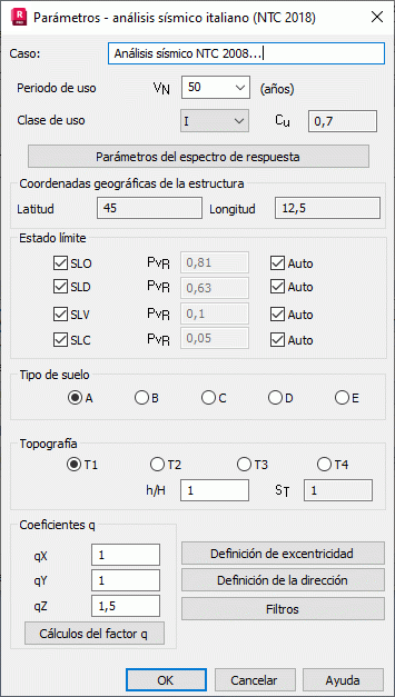

Los parámetros del análisis sísmico se determinan mediante la norma sísmica seleccionada para utilizarse durante el cálculo de una estructura sometida a impacto sísmico. Una vez que se selecciona la norma sísmica italiana (2008) en el cuadro de diálogo Nueva definición de caso o se pulsa el botón Parámetros en el cuadro de diálogo Tipo de análisis (debe resaltarse el caso de análisis sísmico definido para esta norma), el cuadro de diálogo que se muestra a continuación aparece en la pantalla.
Para realizar el análisis sísmico de acuerdo con las directrices especificadas en la norma, deben definirse los siguientes parámetros:
La parte inferior del cuadro de diálogo contiene los botones Definición de la dirección y Filtros.
