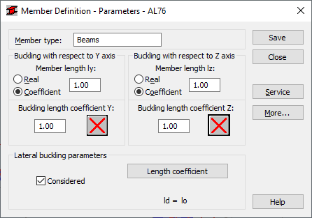

Se muestra el cuadro de diálogo siguiente:
El campo Tipo de barra muestra el nombre del tipo de barra seleccionado (introduzca cualquier nombre de tipo de barra). En los campos de pandeo respecto al eje Y/Z, se muestran la longitud del elemento para el plano necesario. Existen dos formas de definir la longitud:
Elija la opción Coeficiente para definir barras simultáneas cuyos valores de longitud real difieran, mientras que sus apoyos se distribuyan de la misma forma. Si los parámetros establecidos se van a guardar como una categoría, es necesario seleccionar este procedimiento de definición de longitud. Al introducir el valor 1.0, se garantiza que cada barra definida por medio de la categoría Ly utilizará su longitud real.
El campo Coeficiente de longitud de pandeo define los coeficientes de longitud de pandeo de una barra en ambas direcciones. La longitud real de la barra (es decir, la suma de las longitudes de las barras de componentes) se introduce automáticamente en los campos correspondientes.
El coeficiente de longitud de pandeo depende de las condiciones de apoyo de extremo de los nudos de la barra en el plano de pandeo. La longitud de pandeo también se define en el cuadro de diálogo Diagramas de pandeo, que se abre al hacer clic en el icono que representa el tipo de modelo de pandeo seleccionado. Después de seleccionar uno de los esquemas típicos, el valor del coeficiente se acepta o se calcula automáticamente.
Los iconos del cuadro de diálogo se dividen en estos dos grupos:
El pandeo siempre se tiene en cuenta en los cálculos si, en la barra, aparece un esfuerzo de compresión, incluso aunque sea insignificante en comparación con los demás esfuerzos internos. No se realiza un análisis independiente que determine si se deben omitir los efectos de pandeo. Para eliminar los efectos de pandeo de los cálculos, se debe seleccionar el último icono. Si se selecciona, se omitirá el pandeo en el proceso de cálculo.
Las opciones utilizadas durante la verificación del pandeo lateral (coeficiente de longitud de pandeo lateral) se seleccionan en el campo Parámetros de pandeo lateral. Al seleccionar el icono adecuado, se abre el cuadro de diálogo para definir los parámetros correspondientes.
Los cálculos de pandeo lateral requieren que se proporcione una barra a la distancia entre las secciones bloqueadas contra la torsión (longitud de pandeo lateral). Es necesario distinguir dos longitudes de pandeo (para el ala superior y la inferior), ya que es posible unir las alas superior e inferior por separado, lo que da como resultado el aspecto de diferentes casos de carga de esfuerzos de compresión. Debe proporcionar el valor del coeficiente por el que se multiplica la longitud de barra base para obtener la longitud de pandeo lateral. La longitud Iz se utiliza como longitud base. El valor del coeficiente se puede introducir directamente o mediante la selección del icono que representa el caso típico de unión para el que se elegirá de manera automática el coeficiente.
Haga clic en el botón Más para abrir un cuadro de diálogo adicional. A continuación, puede definir el resto de parámetros de tipo de barra que se describen en la norma como, por ejemplo, el tipo de carga, los parámetros de sección, etc.
Haga clic en el botón Servicio para abrir un cuadro de diálogo adicional. Puede definir los parámetros del tipo de barra (desplazamientos límites y flecha inicial).
Haga clic en el botón Guardar para añadir un tipo de barra (con el nombre y los parámetros establecidos) a la lista de tipos de barra de aluminio predefinidos.
