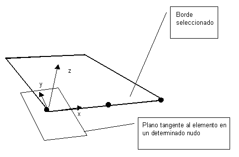

Se define una dirección de relajación en el sistema de coordenadas local especificado por una línea de borde resaltada y un plano de elementos finitos del panel seleccionados.
Las direcciones locales de una relajación se definen mediante la selección de los bordes. Observe la siguiente imagen.
Donde:
x es la dirección tangencial a un borde.
y es la normal de dirección con respecto a un borde en un plano tangencial.
z es la normal de dirección con respecto a un elemento.

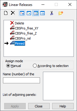

La parte superior del cuadro de diálogo Relajaciones lineales presenta lo siguiente:
Puede definir la relajación lineal de estas dos formas:
En el cuadro de diálogo, hay un campo para definir las líneas de borde en las que se ha definido una relajación. Otro campo incluye una lista de paneles o muros de objetos adyacentes al borde resaltado. Para definir una relajación lineal, realice lo siguiente:
En el cuadro de diálogo se encuentra un campo que contiene una lista de los bordes seleccionados. Para definir una relajación lineal, realice lo siguiente:
La relajación lineal se asigna a todos los bordes seleccionados. Con esta opción, puede suprimir fácilmente relajaciones lineales en muchos bordes.
Para suprimir una relajación lineal de la estructura, realice lo siguiente:
No se puede modificar este tipo de relajación lineal; se asigna de la misma forma que la relajación a un elemento de estructura.
Una vez añadida la nueva relajación lineal, se muestra su símbolo.
