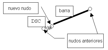

Se ha implementado un nuevo algoritmo en Robot que permite calcular una estructura con relajaciones. (La opción Algoritmo DSC está disponible en el menú Herramientas > Preferencias para el trabajo > cuadro de diálogo Análisis de la estructura). Para cualquier barra, para la que se haya definido un tipo de análisis, con las siguientes relajaciones:
Se realizan las siguientes operaciones:
El elemento dsc es un elemento de dos nodos, en el que las fueras de nodo se generan de acuerdo a la siguiente fórmula:
donde k = [ki]; i=1, Ndl es el vector de rigidez asignado a los grados de libertad particulares.
La matriz de rigidez del elemento tiene la siguiente estructura:
donde T es la matriz de transformación desde la base local a la global, heredada del elemento de barra, y diag(k) es la matriz diagonal creada a partir del vector k.
El uso de elementos DSC permite definir relajaciones elásticas en una viga.
