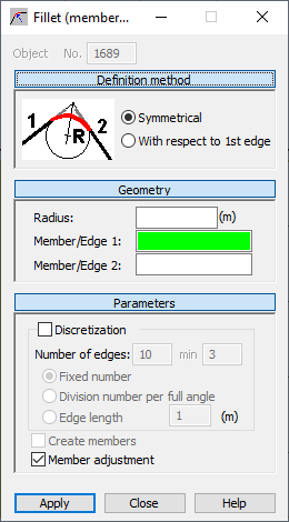

El cuadro de diálogo tiene estas cuatro partes:
- Campo Objecto n.º (en el que se especifica el número o el identificador del objeto creado o seleccionado)
- Método de definición
- Geometría
- Parámetros
Si el cuadro de diálogo Redondeo está maximizado, al hacer clic en uno de los tres botones (Método de definición, Geometría o Parámetros) se minimiza la parte correspondiente del cuadro de diálogo para formar un botón. Por lo tanto, el cuadro de diálogo puede presentar exclusivamente las opciones que necesita en un momento dado. Si el cuadro de diálogo está minimizado, haga clic en uno de los tres botones para maximizar.

		Si se selecciona Simétricamente, se deben definir los tres parámetros siguientes:
		- Radio: especifica el radio del redondeo.
- Barra/borde 1: especifica el número de la primera barra/borde cuya posición define el redondeo.
- Barra/borde 2: especifica el número de la segunda barra/borde cuya posición define el redondeo.
		Si se selecciona Respecto al 1er borde, se deben definir los dos parámetros siguientes: Barra/borde 1 y Barra/borde 2.
Parámetros
		Los parámetros incluyen opciones adicionales que permiten especificar el modo de discretización que se aplica a un redondeo.
		Si se ha desactivado la opción Discretización, se crea un redondeo con el método analítico.
		Una vez seleccionada la opción Discretización, puede definir los parámetros para dividir un elemento creado:
		- Si la opción Número constante está activada, el redondeo se divide en el número de elementos definidos en el campo Bordes.
- Si la opción Divisiones para el ángulo 360° está seleccionada, el número introducido en el campo Bordes es igual al número de divisiones para el ángulo completo (360 grados). Al seleccionar esta opción, se activa el campo Mín., donde se puede definir el número más pequeño de divisiones para el ángulo completo (parámetro por defecto: 3). Como cada redondeo siempre se divide en segmentos iguales, es posible que el número definido de divisiones para el ángulo completo no coincida con los segmentos iguales de la división de redondeo. Si esto sucede, Robot selecciona automáticamente un número de divisiones de redondeo para que este se divida en segmentos iguales.
- Si la opción Longitud del lado está activada, el número introducido en el campo indica las longitudes de los lados del polígono que se aproximan al redondeo (el polígono inscrito en el arco).
		En la parte inferior del cuadro de diálogo, aparecen estas dos opciones:
		- Crear barras: la opción está disponible si está seleccionada la opción Discretización.
Si esta opción está activada, el redondeo no se crea como un único objeto, sino como una sucesión de barras/objetos generados para el redondeo (arco).
			 Si esta opción está seleccionada, las operaciones del redondeo (por ejemplo, la selección) se aplican a todo el objeto (todas las barras). Si la opción está desactivada, las operaciones se aplican a los componentes de arco específicos.
- Ajustar las barras: si se selecciona esta opción, las barras pertinentes y el redondeo se ajustan cuando se genera el arco. Las barras se alargan o se acortan para que sus extremos se unan con el redondeo.
