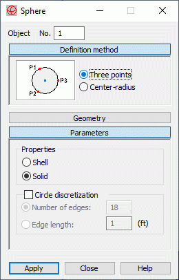

Abra el cuadro de diálogo Esfera, que permite definir esferas en Robot, mediante uno de los siguientes métodos:
El cuadro de diálogo incluye estas cuatro partes:
Cuando el cuadro de diálogo Esfera está totalmente abierto, al hacer clic en uno de los tres botones (Método de generación, Geometría o Parámetros), se minimiza la parte correspondiente del cuadro de diálogo y se muestran solo las opciones utilizadas en el momento. Cuando la ventana está minimizada, al hacer clic en uno de los botones, se amplía el cuadro de diálogo.
Las opciones que permiten seleccionar el método para generar una esfera se encuentran en Método de generación:
En el cuadro de diálogo Geometría, hay campos para especificar las coordenadas de los puntos correspondientes de la esfera. El significado de estos puntos depende del método de definición de la esfera.
Las siguientes opciones se encuentran en el cuadro de diálogo Parámetros (en el campo Propiedades):
El campo Discretización permite definir el número de divisiones para la esfera que se genera (no se aplica a los objetos de Solid Modeler).
