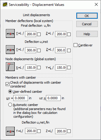

Utilice esta opción para definir los parámetros adicionales de una barra de madera. Para acceder a la opción, haga clic en el botón Servicio del cuadro de diálogo Definición de la barra - parámetros. Se abre el cuadro de diálogo siguiente:
Los desplazamientos límite se definen como flecha de la barra en las direcciones X e Y, flecha resultante yz y desplazamientos de nudos en las direcciones X e Y. Además, al definir las flechas límite de la barra, puede determinar si una barra es una ménsula.
En la parte inferior del cuadro de diálogo, defina los siguientes parámetros de las barras con contraflecha:
