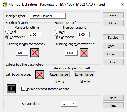

Utilice esta opción para definir los parámetros del tipo de barra de madera para la normativa ENV 1995-1:1:1992 NAD de Finlandia.
Existen dos métodos para acceder a esta opción:
Se abre el cuadro de diálogo siguiente:
El nombre de un tipo de barra seleccionado aparece en el campo Tipo de barra (en este campo puede especificarse cualquier nombre de tipo de barra). Los campos Pandeo respecto al eje y Pandeo respecto al eje z definen la longitud de la barra en el plano apropiado. Existen dos formas de definir esta longitud:
Elija la opción Coeficiente para definir simultáneamente miembros de diferentes longitudes reales, por ejemplo, apoyes adicionales espaciados uniformemente. Si los parámetros definidos se van a guardar como una categoría, es necesario introducir la longitud. Si se introduce un valor de 1,0, se garantiza la aceptación de la longitud real de todas las barras (definidas con la categoría Ly).
El campo Coeficiente de longitud de pandeo define los coeficientes de longitud de pandeo de una barra en ambas direcciones. La longitud real de la barra (o la suma de las longitudes de los componentes) se introduce automáticamente en los campos correspondientes.
El coeficiente de longitud de pandeo depende de las condiciones de soporte de los nodos finales de la barra en el plano de pandeo. La longitud de pandeo de una barra se define en el cuadro de diálogo Diagramas de tipo de pandeo que se abre seleccionando el icono que representa esquemáticamente el tipo de modelo de pandeo seleccionado de una barra. Contiene los tipos de apoyo típicos de una barra de madera definida por la normativa; una vez seleccionada, el valor del coeficiente se acepta o se calcula de forma automática. El pandeo se incluye en los cálculos siempre que aparezca una fuerza de compresión en la barra, aunque sea insignificante en comparación con los demás esfuerzos internos. No se realiza un análisis independiente que determine si se deben omitir los efectos de pandeo. Para eliminar los efectos de pandeo de los cálculos, se debe seleccionar el último icono. Si se selecciona, se omitirá el pandeo en el proceso de cálculo.
El campo Parámetros de pandeo lateral permite seleccionar las opciones utilizadas en la verificación del pandeo lateral de la barra: tipo de pandeo lateral, nivel de carga y coeficiente de longitud de pandeo lateral. Al seleccionar el icono apropiado, se abre el cuadro de diálogo donde se definen los parámetros adecuados.
La opción Tipo de pandeo lateral determina los parámetros específicos según la normativa del pandeo lateral en función del modelo de la barra estática. Según la norma, se debe aceptar uno de los modelos incluidos en la normativa. Los modelos en forma de iconos reflejan con precisión las posiciones de código correspondientes. El último icono indica que los efectos de pandeo lateral se ignorarán en los cálculos.
Los cálculos de pandeo lateral requieren que se especifiquen las distancias entre las secciones de la barra protegidas contra la torsión, es decir, la longitud de pandeo lateral. Dado que el ala superior o inferior puede ser compatible por separado y puede haber tensiones de compresión en el ala superior o inferior para casos de carga diferentes, se distinguen dos longitudes de pandeo lateral. Especifique el coeficiente por el que se debe multiplicar la longitud de la barra base para obtener la longitud de pandeo lateral. Se considera que lz es la longitud base. El coeficiente se define especificando su valor directamente o seleccionando el icono que representa un apoyo típico para el que se elegirá automáticamente el coeficiente.
En la parte inferior del cuadro de diálogo se encuentra la lista que permite seleccionar una clase de servicio que depende de la humedad del material y la humedad relativa del aire.
Seleccione el botón Más >. En el cuadro de diálogo nuevo, defina el resto de parámetros de tipo de barra especificados en la norma, como: tipo de carga, parámetros de sección, variación de la humedad, etc.
Haga clic en el botón Servicio. En el nuevo cuadro de diálogo, defina los parámetros de tipo de barra (desplazamientos límites, contraflecha, etc.).
Haga clic en el botón Otro. En el nuevo cuadro de diálogo, defina la verificación adicional para las barras sometidas a flexión.
Haga clic en el botón Fuego. En el nuevo diálogo, defina los parámetros de resistencia al fuego de un tipo de barra.
Al seleccionar el botón Añadir se añade el tipo de barra con un nombre y parámetros establecidos a la lista de tipos de barras de madera previamente definidos.
