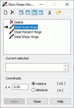

El cuadro de diálogo consta de tres partes principales:
La parte superior del cuadro de diálogo presenta los siguientes elementos:
Las siguientes opciones se encuentran bajo la lista de tipos de rótulas no lineales disponibles:

Para suprimir una rótula definida en una estructura, utilice el icono
 de la lista de rótulas activa. Este tipo de rótula no se puede modificar. Para eliminar la rótula de una estructura, utilice uno de los métodos siguientes:
- Si se ha definido una rótula en la barra, se elimina.
- Si se han definido más rótulas en la barra, se abre el cuadro de diálogo Eliminación - selección de rótulas (consulte la imagen siguiente). Después de seleccionar una rótula en el cuadro de diálogo, esta se elimina de la barra seleccionada.
