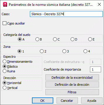

Los parámetros de análisis sísmico se determinan mediante la norma sísmica seleccionada para su uso durante el cálculo de una estructura sometida a un impacto sísmico. Una vez seleccionada la norma sísmica italiana (2003) en el cuadro de diálogo Definición de un nuevo caso o pulsado el botón Parámetros en el cuadro de diálogo Tipo de análisis (el caso de análisis sísmico definido para esta norma debe estar resaltado), se mostrará en pantalla el cuadro de diálogo que se muestra a continuación.
Para realizar el análisis sísmico de acuerdo con las directrices especificadas en esta norma, deben definirse los siguientes parámetros:
La parte inferior del cuadro de diálogo contiene los dos botones: Definición de la dirección y Filtros.
Los detalles relativos a este método de análisis de estructura pueden encontrarse en la norma mencionada anteriormente.
