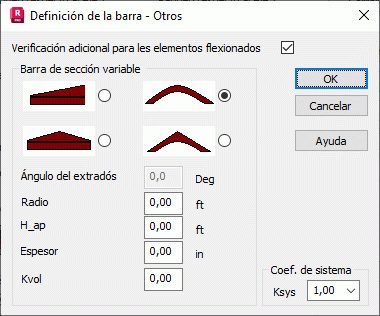

Utilice esta opción para definir parámetros para la verificación adicional de las barras flexionadas. Para acceder a esta opción, haga clic en el botón Otros del cuadro de diálogo Definición de la barra - parámetros. Se abre el cuadro de diálogo siguiente:
Esta opción permite realizar comprobaciones adicionales de determinadas vigas flexionadas de acuerdo con los requisitos descritos en la norma EC5.
Las regulaciones proporcionadas en el punto 5.2.3 de la norma EC5 se aplican a las vigas de inercia variable inclinadas a un lado (caso 1). Los demás casos hacen referencia a las vigas compuestas de madera encolada para las que se realiza la comprobación adicional de conformidad con la norma 5.2.4.
La verificación adicional de vigas flexionadas tiene lugar una vez seleccionada la opción Verificación adicional para los elementos flexionados. Después de seleccionar uno de los cuatro tipos de viga, los parámetros de viga necesarios para los cálculos se definen en los campos de edición disponibles. Para comprobar las vigas flexionadas, defina los parámetros de la siguiente manera (el número de parámetros disponibles depende del tipo de viga):
