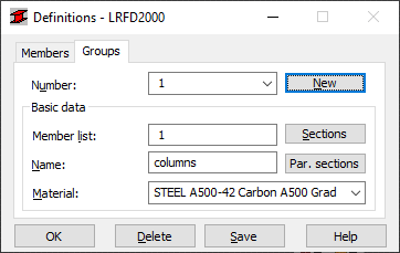

Utilice esta opción para definir grupos de barras. Para acceder a la opción, haga clic en la segunda ficha del cuadro de diálogo Definiciones. Se abre el cuadro de diálogo siguiente:
El dimensionamiento y la optimización de grupos se realizan en grupos. Por lo tanto, cuando el usuario verifica las secciones de las barras, no es necesario definir el grupo. Sin embargo, si se planifican procedimientos de dimensionamiento u optimización, se deben definir grupos. El motivo básico para agrupar barras es la necesidad de obtener una sección para todas las barras una vez completado el dimensionamiento. Por lo tanto, el requisito más frecuente para la creación de grupos es que las barras tengan exactamente la misma función en la estructura: pilares exteriores en naves industriales, vigas de planta principal, etc. Estos elementos deben haberse realizado a partir de un tipo de sección.
Utilice los botones del cuadro de diálogo para los siguientes fines:
Datos básicos
