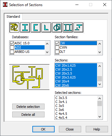

Utilice esta opción para seleccionar los perfiles que se aplicarán durante la verificación y el diseño de elementos de acero y aluminio. Para acceder a la opción, haga clic en el botón Secciones del cuadro de diálogo Definiciones (ficha Grupos de las secciones de acero/aluminio).
En la parte superior del cuadro de diálogo, hay iconos para filtrar los siguientes grupos de perfiles:
- Todo
- Perfiles en I
- Perfiles en U
- Ángulos
- Tubos
- Perfiles compuestos
- Otros grupos de perfiles
La parte central del cuadro de diálogo contiene los siguientes campos:
- Bases de datos: muestra todas las carpetas de perfiles de barra disponibles en el programa; después de seleccionar una base de datos, las familias y los perfiles de barra se introducen en los campos Grupos de perfiles y Perfiles.
- Grupos de perfiles: muestra todos los grupos de perfiles disponibles en la carpeta de perfiles de barra seleccionada; después de seleccionar un grupo, se introducen los perfiles de barra en el campo Perfiles.
- Perfiles: muestra todos los perfiles disponibles en la carpeta y el grupo seleccionados.
- Bases de datos: muestra todos los perfiles de barra seleccionados; estos perfiles se tendrán en cuenta durante la verificación o el diseño de los elementos de estructura (acero/aluminio).
En la parte inferior del cuadro de diálogo se encuentran los siguientes botones:
- Eliminar todo: al hacer clic en este botón, se suprimen todos los perfiles de barra del campo Perfiles seleccionados.
- Eliminar selección: al hacer clic en este botón se suprimen los perfiles de barra seleccionados del campo Perfiles seleccionados.
