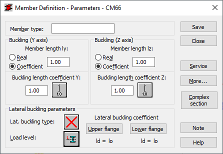

Utilice esta opción para definir los parámetros normativos de un tipo de barra. Existen dos formas de acceder a esta opción:
Se muestra el cuadro de diálogo siguiente:
En el campo Tipo de barra, se muestra el nombre del tipo de barra seleccionado (introduzca el nombre del tipo de barra definido). En los campos de pandeo con respecto al eje Y o Z, se muestra la longitud de la barra para el plano adecuado.
Existen dos formas de definir esta longitud.
Seleccione la opción Coeficiente para definir varias barras de longitudes reales diferentes y cuyos apoyos adicionales estén espaciados uniformemente, si los parámetros establecidos se van a mantener como una categoría. Introduzca un valor de 1.0 para garantizar que se acepte la longitud real de cada barra (definida mediante la categoría como Ly).
Los coeficientes de longitud de pandeo de la barra (en ambas direcciones) se definen en el campo Coeficiente de longitud de pandeo. La longitud real de una barra (o la suma de las longitudes de los elementos del componente) se introduce automáticamente en los campos correspondientes.
El coeficiente de longitud de pandeo depende de las condiciones de apoyo de los nudos finales de la barra en el plano de pandeo. La longitud de pandeo de una barra también se define en el cuadro de diálogo Patrones de pandeo, que se abre haciendo clic en el icono que representa el modelo de pandeo de la barra seleccionada. Después de seleccionar un patrón de apoyo de barra típico, el valor del coeficiente se calculará automáticamente.
Los iconos del cuadro de diálogo se dividen en dos grupos.
El pandeo se incluye durante los cálculos si un esfuerzo de compresión actúa sobre la barra, incluso aunque sea pequeño en comparación con los otros esfuerzos internos. No se realiza ningún análisis independiente para determinar si se deben ignorar los efectos de pandeo. Para eliminar los efectos de pandeo de los cálculos, haga clic en el último icono.
En el campo Parámetros de pandeo lateral, seleccione las opciones utilizadas durante la verificación del tipo de pandeo lateral, como el tipo de pandeo lateral, el nivel de carga y el coeficiente de longitud de pandeo lateral. Al seleccionar el icono adecuado, se abre el cuadro de diálogo para las definiciones de los parámetros correspondientes.
La opción Tipo de pandeo lateral establece los correspondientes parámetros de pandeo lateral definidos por la norma en función del patrón estático de una barra. Según lo exija la norma, se debe aceptar uno de los patrones incluidos en ella. Los patrones en forma de iconos reflejan los elementos correspondientes de la norma. Haga clic en el último icono para excluir los efectos de pandeo lateral durante los cálculos.
Es necesario incluir el nivel de aplicación de carga para describir las condiciones de pandeo lateral. La altura de coordenadas de la aplicación de carga se define en el sistema de ejes de sección de la barra. Suponiendo que se produzca pandeo lateral al cargar la barra en el plano XZ, solo se introduce una coordenada. Es un valor relativo del intervalo <-1.0, 1.0>. Si la carga se aplica en un punto de sección característico (ala superior, inferior, etc.), el valor de coordenadas se introducirá automáticamente una vez seleccionado el icono correspondiente.
Los cálculos de pandeo lateral requieren que proporcione la distancia entre las secciones bloqueadas contra la torsión para cada barra (longitud de pandeo lateral). Es necesario distinguir dos longitudes de pandeo (para el ala superior y para el ala inferior), ya que es posible fijar las alas superior e inferior por separado, lo que da lugar a la aparición de diferentes casos de carga de fuerzas de compresión. Se debe especificar el valor del coeficiente por el que se debe multiplicar la longitud de la barra base para obtener la longitud de pandeo lateral. La longitud IZ se toma como la longitud base. El valor del coeficiente se introduce directamente o seleccionando el icono que representa el caso típico de fijación para el que se elegirá automáticamente el coeficiente.
Haga clic en el botón Más para abrir un cuadro de diálogo adicional. A continuación, puede definir el resto de parámetros de tipo de barra que se describen en la norma, como el tipo de carga y los parámetros de sección.
Para el Eurocódigo 3, se proporciona otro botón Sección compuesta. Haga clic en el botón para abrir un cuadro de diálogo adicional Sección compuesta (Eurocódigo 3) o Sección compuesta (CM66), donde se pueden definir los parámetros de las barras compuestas.
Haga clic en el botón Servicio para abrir un cuadro de diálogo adicional. A continuación, puede definir los parámetros del tipo de barra (desplazamientos límites y flecha inicial).
Haga clic en el botón Guardar para guardar el tipo de barra (con el nombre y los parámetros definidos) en la lista de tipos de barra de acero predefinidos.
