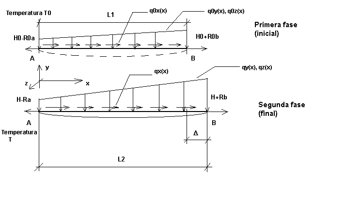

Pensemos en un cable con poca caída (es decir, un cable en el que el ángulo entre la tangente de cualquier punto del cable y la línea recta que une sus extremos es pequeño) con una carga arbitraria en su plano. Pensemos en un elemento infinitesimal en este cable que se describe en la fase inicial (la primera fase, de ensamblaje) mediante la carga q0, la temperatura T0 y la tensión H0; la longitud de este elemento es igual a dso (Fig. 1a). Una vez que la carga se ha aplicado al cable (la segunda y última fase con la carga q, temperatura T y tensión H), la longitud de una sección elemental de cable es igual a ds (Fig. 1b). Ambas fases, junto con las cargas en ambos planos (xy y xz), también se muestran en la figura 2.

Si damos por hecho que el valor de caída del cable es pequeño y tenemos en cuenta que el esfuerzo total del cable debe ser tangente al mismo, se puede asignar la prolongación de cable adecuada como una función de solo valores estáticos. Una vez realizada la integración a lo largo de la longitud total del cable, se obtiene la fórmula conocida para un cable con un valor de caída pequeño. El valor D de la prolongación del cable se puede derivar de (1).

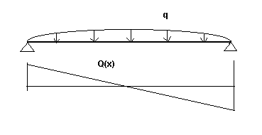

Q(x): función de esfuerzo cortante para una viga con apoyos articulados (según los índices: respectivamente en las direcciones del eje Y y Z y para la fase inicial y final). Consulte la figura 3a.

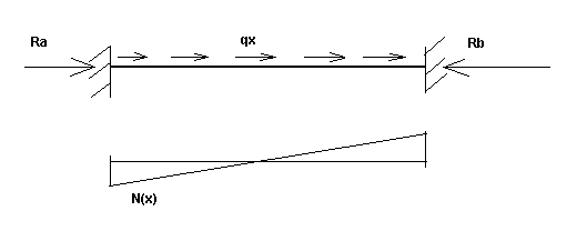

N(x): función de esfuerzo axial causado por la carga estática de una viga con apoyos empotrados (durante la fase inicial o final). Consulte la figura 3b.
