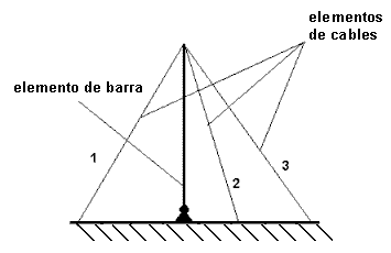

Con frecuencia, un usuario define el esfuerzo de tracción de un cable menor que la carga (como el peso propio) que actúa sobre él; en tales casos, se sabe que no existe ninguna solución física para este modelo. Un problema similar se refiere al modelo estático que se muestra en la imagen siguiente.
El modelo que se muestra puede ser un modelo de toda una estructura o una parte de una estructura más grande. Si, en la definición de un cable, los valores aleatorios de los esfuerzos de tracción del ensamblaje se asignan a los números de cable 1, 2 y 3, es muy probable que no se puedan cumplir las condiciones de equilibrio para la dirección horizontal (el total de los componentes horizontales de los esfuerzos de tracción de los tres cables tendría que ser igual o cercano a cero). Por lo tanto, el proceso de cálculo de esta estructura no es convergente o se producen errores de cálculo. Estos errores son típicos de desplazamientos anormalmente grandes y ángulos de rotación de nudos de estructura (para cumplir las condiciones de equilibrio, se definen ángulos de rotación anormalmente grandes en la estructura, lo que suele dar como resultado la superación del dominio de las funciones: acos, asin o raíz).
Por lo tanto, en la fase inicial de los cálculos, es mejor definir los cables especificando la longitud del cable en lugar de los esfuerzos de tracción. Solo después de familiarizarse con los valores aproximados de los esfuerzos de tracción, puede determinar los valores de los esfuerzos de tracción para valores razonables de longitud de cable, teniendo en cuenta que las condiciones de equilibrio deben cumplirse al menos aproximadamente en nudos similares a los del modelo que se muestra en la imagen anterior.
