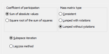

Haga clic en el menú Herramientas > Preferencias para el proyecto > Análisis de la estructura > Análisis modal para abrir el cuadro de diálogo Análisis modal.
Puede seleccionar los siguientes parámetros de análisis modal:
Suma de los valores absolutos: el coeficiente de participación se calcula durante los cálculos dinámicos como la suma de los valores absolutos de los coeficientes para cada dirección.
Raíz cuadr. de suma de cuadrados: el coeficiente de participación se calcula durante los cálculos dinámicos como la raíz cuadrada de una suma de cuadrados para cada dirección.
Coherentes: una matriz siempre con grados de libertad de rotación.
Concentradas con rotaciones: matriz diagonal concentrada con grados de libertad de rotación.
Concentradas sin rotaciones: matriz diagonal concentrada sin grados de libertad de rotación.
Iteración en el subespacio: este método se utiliza en la solución de problemas propios.
Método de Lanczos: este método se utiliza en el algoritmo de problemas propios. Esto significa que los primeros "n" valores y vectores propios pueden encontrarse con cualquier tolerancia. Este método se basa en el conjunto reducido de problemas propios de ecuaciones con vectores de Lanczos.
