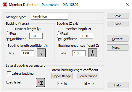

Utilice esta opción para definir los parámetros de un tipo de barra ateniendo a la norma DIN alemana. Existen dos métodos para acceder a esta opción:
Se muestra el cuadro de diálogo siguiente:
En el campo Tipo de barra, se muestra el nombre del tipo de barra seleccionado (introduzca el nombre del tipo de barra definido). Los campos Pandeo con respecto al eje Y y Z muestran la longitud de una barra para el plano correspondiente. Existen dos formas de definir esta longitud:
Elija la opción Coeficiente para definir a la vez varias barras de diferentes longitudes reales, con apoyos adicionales igualmente espaciados, por ejemplo. Utilice también la opción Coeficiente, si los parámetros establecidos deben guardarse como una categoría. Si introduce un valor de 1.0, se garantizará que cada barra (definida utilizando la categoría como Ly) tendrá su longitud real aceptada.
Los coeficientes de longitud de pandeo de la barra en ambas direcciones (Beta y y Beta z) se describen en el diálogo Coeficiente de longitud de pandeo. La longitud real de la barra (o la suma de las longitudes de los componentes de la barra) se introduce automáticamente en los campos correspondientes.
El coeficiente de longitud de pandeo depende de las condiciones de apoyo del segundo extremo de los nodos de barra en el plano de pandeo. La longitud de pandeo también se define en el cuadro de diálogo Diagramas de pandeo, que se abre haciendo clic en el icono que representa el tipo de modelo de pandeo seleccionado. Después de seleccionar un esquema típico, el valor del coeficiente se aceptará o se calculará automáticamente.
Los iconos del cuadro de diálogo se dividen en dos grupos:
El pandeo se incluye en los cálculos siempre que aparezca una fuerza de compresión en la barra, aunque sea insignificante en comparación con los demás esfuerzos internos. No se realiza un análisis independiente que determine si se deben omitir los efectos de pandeo. Para eliminar los efectos de pandeo de los cálculos, se debe seleccionar el último icono. Si se selecciona, se omitirá el pandeo en el proceso de cálculo.
En el campo Parámetro de pandeo lateral, seleccione las opciones utilizadas durante la verificación del pandeo lateral para la barra: tipo de pandeo lateral, nivel de carga y coeficiente de longitud de pandeo lateral. Al seleccionar el icono adecuado, se abre el cuadro de diálogo de las definiciones de los parámetros correspondientes.
Es necesario incluir también la aplicación del nivel de carga para describir las condiciones de pandeo lateral. La altura de coordenadas de la aplicación de carga se define en el sistema de ejes de sección de la barra. Suponiendo que se produce pandeo lateral al cargar el elemento en el plano XZ, solo se introduce una coordenada. Es un valor relativo del intervalo <-1.0,1.0>. Si la carga se aplica en un punto de sección característico (ala superior, inferior, etc.) el valor de coordenadas se introducirá automáticamente una vez seleccionado el icono correspondiente.
Los cálculos de pandeo lateral requieren que proporcione la distancia entre las secciones bloqueadas contra la torsión para cada barra (longitud de pandeo lateral). Es necesario distinguir dos longitudes de pandeo (para el ala superior y para el ala inferior), ya que es posible fijar las alas superior e inferior por separado, lo que da lugar a la aparición de diferentes casos de carga de fuerzas de compresión. Debe proporcionar el valor del coeficiente por el que se multiplica la longitud de la barra base para obtener la longitud de pandeo lateral. La longitud IZ se toma como la longitud base. El valor del coeficiente se introduce directamente o seleccionando el icono que representa el caso típico de fijación para el que se elegirá automáticamente el coeficiente.
Haga clic en el botón Más para abrir un cuadro de diálogo adicional. A continuación, puede definir el resto de parámetros de tipo de barra que se describen en la norma como: Proporción Aneto/Abruto.
Haga clic en el botón Servicio para abrir un cuadro de diálogo adicional. A continuación, puede definir los parámetros del tipo de barra (desplazamientos límites, flexión inicial).
Haga clic en el botón Guardar para guardar el tipo de barra con un nombre y unos parámetros definidos en la lista de tipos de barras de acero previamente definidos.
