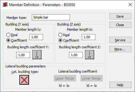

Se muestra el cuadro de diálogo siguiente:
En el campo Tipo de barra, se muestra el nombre del tipo de barra seleccionado (introduzca cualquier nombre de tipo de barra). En los campos de pandeo respecto al eje Y y Z, se muestra la longitud de una barra para el plano necesario. Existen dos formas de definir esta longitud:
Seleccione la opción Coeficiente para definir varias barras con diferentes longitudes reales, por ejemplo, apoyos adicionales separados uniformemente. Si los parámetros definidos se van a guardar como una categoría, es esencial introducir la longitud de esta forma. Si se introduce el valor 1.0, se garantiza que se acepte la longitud real de cada barra definida mediante la categoría como Ly.
En el cuadro de diálogo Coeficiente de longitud de pandeo, se definen los coeficientes de longitud de pandeo de la barra en ambas direcciones. La longitud real de la barra (o la suma de las longitudes de las barras de componentes) se introduce automáticamente en los campos correspondientes.
El coeficiente de longitud de pandeo depende de la condición de apoyo de extremo de los nudos de barra del plano de pandeo. La longitud de pandeo también se puede definir en el cuadro de diálogo Diagramas de pandeo, que se abre al hacer clic en el icono que representa el tipo de modelo de pandeo seleccionado. Después de seleccionar un esquema típico, el valor del coeficiente se aceptará o se calculará automáticamente.

El pandeo siempre se tiene en cuenta en los cálculos cuando aparece un esfuerzo de compresión en la barra, incluso aunque sea insignificante en comparación con los demás esfuerzos internos. No se realiza un análisis independiente que determine si se deben omitir los efectos de pandeo. Para eliminar los efectos de pandeo de los cálculos, se debe seleccionar el último icono. Si se selecciona, se omitirá el pandeo en el proceso de cálculo.
En el campo Parámetro de pandeo lateral, puede seleccionar las opciones utilizadas durante la verificación del pandeo lateral para la barra: el tipo de pandeo lateral, el nivel de carga y el coeficiente de longitud de pandeo lateral. Al seleccionar el icono adecuado, se abre el cuadro de diálogo para definir los parámetros correspondientes.
La opción Tipo de pandeo lateral define los parámetros de pandeo lateral según norma en función del patrón estático de la barra. Según lo requiera la norma, se debe aceptar uno de los patrones incluidos en ella. Los patrones en forma de iconos reflejan los elementos adecuados de la norma. El último icono representa la renuncia a incluir los efectos de pandeo lateral durante los cálculos.
Los cálculos de pandeo lateral requieren que se proporcione una barra a la distancia entre las secciones bloqueadas contra la torsión (longitud de pandeo lateral). Es necesario distinguir dos longitudes de pandeo (para el ala superior y la inferior), ya que es posible unir las alas superior e inferior por separado, lo que da como resultado el aspecto de diferentes casos de carga de esfuerzos de compresión. Introduzca el valor del coeficiente por el que se debe multiplicar la longitud de barra base para obtener la longitud de pandeo lateral. La longitud Iz se utiliza como la longitud base. El valor del coeficiente se puede introducir directamente o mediante la selección del icono que representa el caso típico de unión para el que se elegirá de manera automática el coeficiente.
Haga clic en el botón Más para abrir un cuadro de diálogo adicional. Puede definir los parámetros de tipo de barra descritos en la norma como Proporción Aneto/Abruto.
Haga clic en el botón Servicio para abrir un cuadro de diálogo adicional. Puede definir los parámetros del tipo de barra (desplazamientos límites y flecha inicial).
Haga clic en el botón Añadir para añadir el tipo de barra (con un nombre y parámetros definidos) a la lista de tipos de barra de acero definidos anteriormente.
