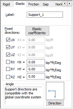

Cuando la ficha Elástico está seleccionada en el cuadro de diálogo Definición del apoyo, se muestra el siguiente cuadro de diálogo.
En la parte superior del cuadro de diálogo, está disponible la opción Coef. de elast. constante en los nudos del apoyo para los apoyos lineales y planos. Cuando se selecciona esta opción, los valores de los coeficientes de elasticidad son constantes en todos los nudos de los apoyos lineales y planos. Si no se selecciona, los coeficientes de elasticidad se definen por unidad de longitud (apoyo lineal) o por unidad de superficie (apoyo plano).
El coeficiente de elasticidad de un nudo se calcula de la siguiente manera:
Para definir un apoyo elástico:
En el caso de un apoyo elástico, especifique los grados de libertad bloqueados o los coeficientes de elasticidad en las direcciones adecuadas:
Al hacer clic en Coeficientes de elasticidad, se abre el cuadro de diálogo Terrenos - cálculo del coeficiente K, que calcula el valor del coeficiente K de elasticidad del suelo para suelos estratificados.
En la parte inferior derecha del cuadro de diálogo, se muestra un diagrama del apoyo que se está definiendo. Al hacer clic en Dirección bajo el diagrama, se abre el cuadro de diálogo Dirección del apoyo, donde se puede definir la dirección del eje X local para el apoyo. Para determinar el eje, especifique un punto o un nudo o rote un apoyo en relación con cualquier eje del sistema de coordenadas global.
Al hacer clic en Añadir, se añade el apoyo a la lista de apoyos activos.
Al hacer clic en Avanzado, que está disponible para los apoyos nodales y lineales (y no para los apoyos superficiales), se abre un nuevo cuadro de diálogo, Definición del apoyo - avanzado.
