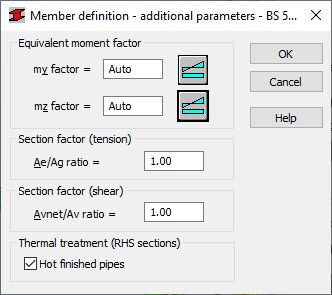

Esta opción se utiliza para definir parámetros normativos adicionales de un tipo de barra de acero para la norma británica BS 5950:2000. Para acceder a ella, pulse el botón Más del cuadro de diálogo Definición de la barra - parámetros.
En el cuadro de diálogo anterior, se pueden definir los siguientes parámetros de barra adicionales:
En la parte inferior del cuadro de diálogo, se puede determinar el método de tratamiento térmico para las secciones RHS. Si la opción está activada, el programa trata las secciones RHS como secciones laminadas en caliente.
