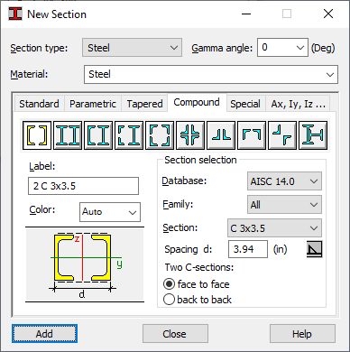

La imagen siguiente muestra la ficha Compuesto en el cuadro de diálogo Nueva sección.

El cuadro de diálogo especifica los datos de un tipo de sección compuesta seleccionado (tipo y distancia entre cordones). Es muy importante que la etiqueta de una sección compuesta tenga información sobre las secciones a partir de las cuales se definen los cordones de la sección. Esta información es importante al diseñar secciones compuestas. Los datos sobre el método de unión de los cordones (riostras o arriostramientos) se guardan en los parámetros normativos de las barras. Los parámetros de las conexiones de cordón se pueden especificar en el cuadro de diálogo de diagrama de pandeo. Este cuadro de diálogo se abre al definir los tipos de barra de acero. Cuando se diseña una barra utilizando una sección compuesta, se pueden distinguir tres niveles de verificación:
En la ficha Compuesto se pueden definir los siguientes elementos:
Cuando la opción de Dos perfiles en U está activada, puede fijar los perfiles en U entre sí:
De forma similar, cuando se selecciona la opción Perfil en U y perfil en I, el perfil en U y el perfil en I se pueden volver a fijar entre sí por almas o por alas.
Cuando la opción de Dos ángulos está activada, los ángulos se pueden fijar entre sí:
Para evitar que los errores de cálculo definan incorrectamente una sección compuesta, Robot verifica si la geometría de la sección es correcta. Comprueba si las secciones de una sección compuesta se solapan. Si se produce este error, Robot no permite guardar la sección compuesta.
