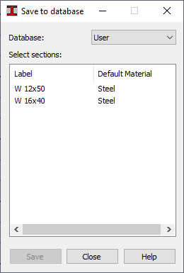

El cuadro de diálogo Guardar en la base de datos guarda una sección en la base de datos de secciones seleccionada. Para abrir el cuadro de diálogo, haga clic en Guardar
 en el cuadro de diálogo Secciones.
Este cuadro de diálogo muestra una lista de secciones idéntica a la lista de secciones activas del cuadro de diálogo Secciones. El campo Base especifica la carpeta en la que se guarda la sección. Al hacer clic en Aplicar, se guarda la sección en la carpeta especificada.
